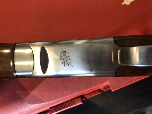

Si tu peux mettre des photos de l'arme pour nous éclairer sur le modele
Winchester suprême sporting

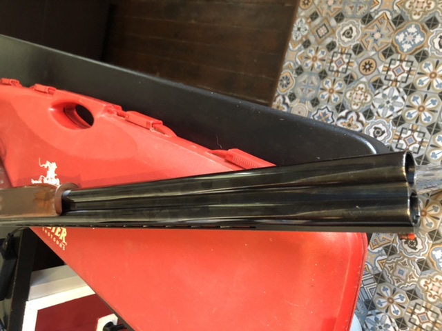

J’en cherchant sur Google, sur chaque photo du winchester supreme sporting les canons ont des trous au bout, mais pas le mien. Je ne sais pas pourquoi, les informations sur ce modèle sont assez rares...
sur les modèles US, il y avait les trous mais pas en Europe.
Avec events c'est pour les usa,oui c'est la mécanique du select,pour moi bien pour demarrer mais la resistance a l'usure est moyenne ainsi que la qualité des départs.Par contre il y a des pieces pour réparer.Tu peut mettre du poids dans la crosse pour l'equilibrer a l'axe.

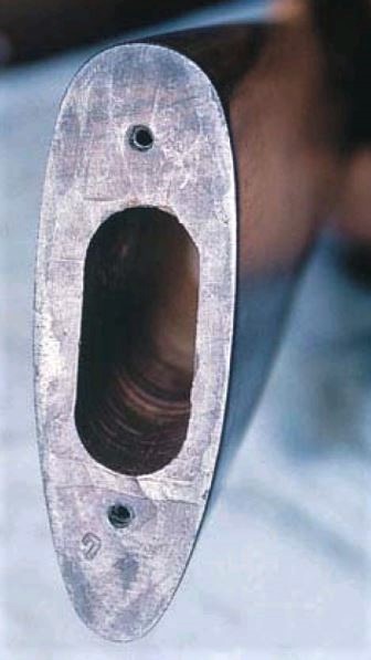

Si le fusil est trop lourd de l'avant il faut mettre le lest dans le trou à l'arrière de la crosse (voir photo ci-dessous)

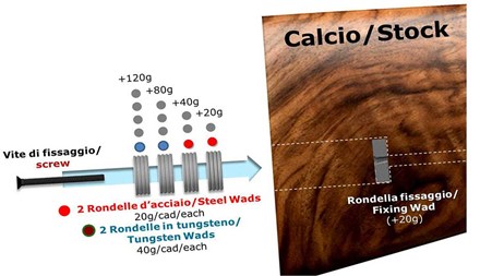

Le plomb est a fixer à l'extrémité de la crosse si possible, plus le plomb sera a l’extrémité moins il faudra en mettre, à comparer avec un plomb qui sera enfoncé/bloqué plus vers l’intérieur......le WINCH étant un peu lourdeau !
Il faut essayer de visser le plomb sans abîmer/éclater le bois (faire un pré-trou avant de visser)
....Prendre un plomb d’équilibrage pneu ou pêche puis le taper au marteau pour le façonner et l'aplatir un peu, puis visser dedans en le placant dans la crosse.
Mais le mieux est d'aller voir son armurier et lui demander de faire un trou permettant de caler les plombs (principe type beretta, systéme B FAST balance) Si tu n'as pas la place dans ta crosse il faudra procéder en bricolant le systéme comme expliqué dessus par Balistic.
Si tu dois changer de plaque de couche prendre la marque KEEK EEZ qui sont lourdes , celà t'évitera peut être de rajouter des plombs....
Merci pour le conseil sur la marque de plaque de couche, je vais regarder ça. Pour démonter une plaque de couche un simple cruciforme suffit? Ça aurait été mieux quand même si le fusil avait été plus équilibré à la base... y’a sûrement une raison à pourquoi ils ont fait comme ça. J’ai vu une vidéo de ben husthwaite où il met une cartouche coupée (juste la bourre avec les plombs) dans un trou à l’arrière de la crosse et ça rentre pile poil. Mais vu les photos que vous avez posté le trou à l’arrière de la crosse du winch n’a pas du tout la bonne forme

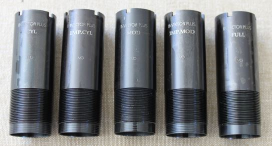

Ce sont des "invector plus" normalement, regarde si tes chokes ont cette allure
La longueur est de 60 mm à l'intérieur du canon et le filetage est en bas du choke.
Oui c’est exactement ça! Parce que je voulais acheter des chokes externes alors faut que je fasse attention que ce soit les mêmes
