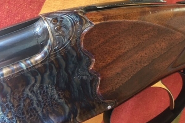

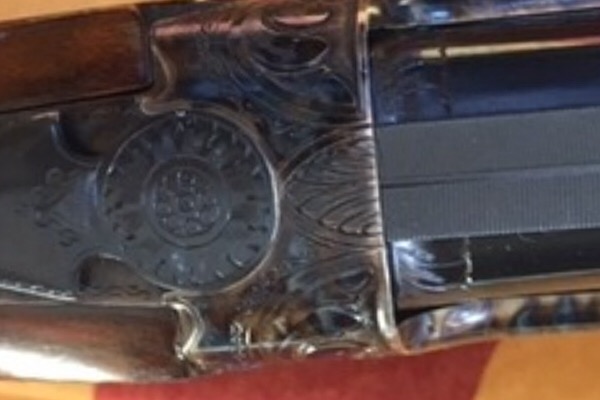

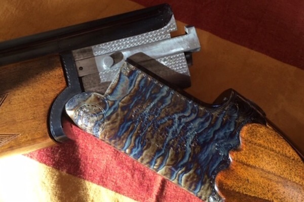

fusil IAB
Bonsoir en complement de mon post, je viens illustrer le sujet avec des images de fusil IAB . Il faut être vigilant sur l’annee et le modele. Sur les photos vous contatrez que le verrouillage est de type kersten ( comme merkel mais loin de la qualite merkel) . Ce fusil fait partie de la seconde generation de IAB avant l’arret . Cette bascule sera reprise pour la production des Zoli , souvent en calibre 16 double detntes. Ce sont des armes entrée de prix avec les avantages et inconvénients de ce type de production.
Pensez a regarder la frette , le verrouillage bas laisse apparaitre le logement du verrou comme sur un Browning , Rizzini, Guerini ....et autres que j’oublie ...
Voici les photos :
Voici les photos :
