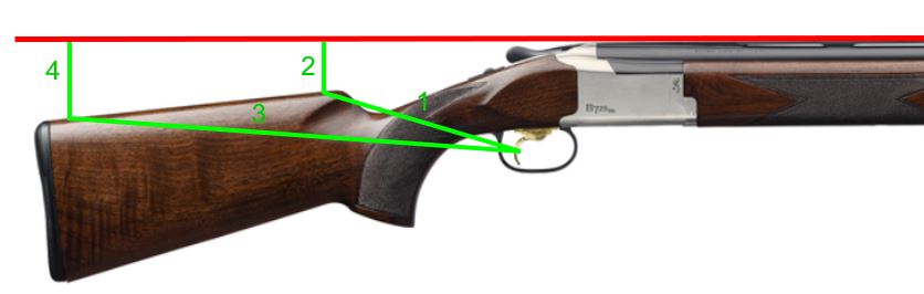

Afin de déterminer sa pente de crosse avec précision, pourquoi pas poser une grande règle sur la bande à plat et mesuré à l’aplomb de l’emplacement de l’axe de son œil ?
Et modifier sa pente en conséquence.

Oui tout le monde peut mesurer une pente de crosse : il suffit de mettre une règle rigide contre la bande ventilée et de mesurer 4 cotes pour avoir la définition correcte de la pente.
Avec un busc réglable, les mesures 1 et 2 correspondent au début du busc et 3 et 4 à la fin du busc.
Bien sur la longueur de la crosse est importante également car l'appui de la joue ne se fera pas au même endroit si la longueur n'est pas identique.

Merci pour ces explications et cette photo.
Je vais faire mes propres mesures et mettre des petits scotch pour mes repères.
