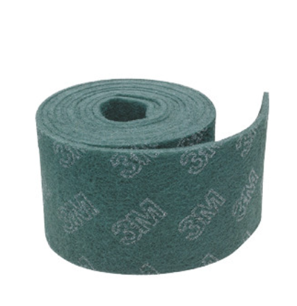

De temps en temps je procéde comme celà pour nettoyer mes canons.
Acheter un bobineau de scotch brite.
Découper une bandelette et l'entourer autour de la tige de nettoyage.
Prendre sa visseuse et faire quelques aller/retour.
Pas de craintes, le grattoir vert et beaucoup moins abrasif que le laiton ou que le plomb de nos cartouches....
Et je préfère le faire à sec, il y aura moins d'effet polissage, et vous verrez les résidus sous forme de poudre ressortir des canons !
