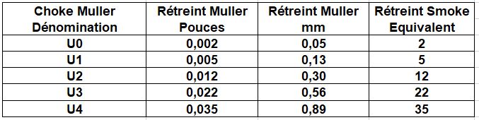

Voici la comparaison du chokage théorique entre les chokes Muller et Smoke.
Cela doit donner une idée du rendement : par exemple le Muller U2 (0.012 pouces soit 3/10 de mm de rétreint) correspondrait au smoke 10 ou 15 et le U3 (0.022 soit 5.6/10 de rétreint) au smoke 20 ou 25.
