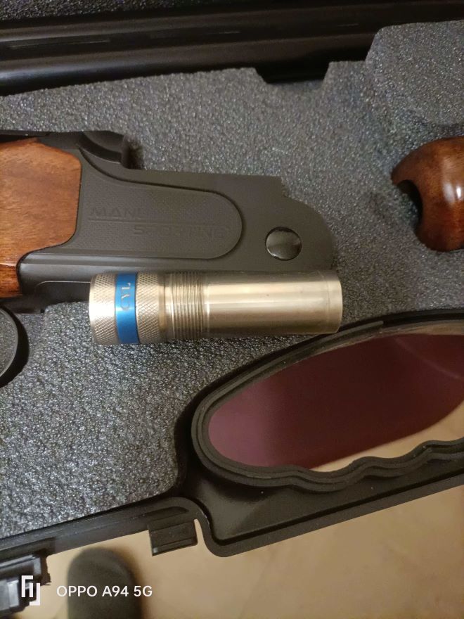

Bonjour si vous pouvez mettre une photo d'un choke d'origine je vous direz si les beretta vont.Les berettas-benelli-stoeger-ata font 51 mm interne filetage a ras de la bouche du canon.

bonjour voila le choke d'origine

Bonjour,tous ce qui est beretta-benelli 51mm va sur votre arme par contre a part un smoke ou un brain ou un extreme choke a 80-100e/pièce ça sera compliquer de vraiment ameliorer vos chokes d'origine me semblent corrects.Il faut cibler et regarder si la gerbe est homogène,voir egalement le point touché par rapport a votre visé.

Pour les manutrap , il est possible de les remplacer par des chokes Beretta Victory , je te conseille les smockes...Facilement trouvable en contactant Vincent de chez CTM
Cela fonctionne à 200%
