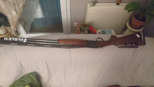

Oula , j'ai galéré :siffle: . Je l'ai commandé sur Internet sur CalsiusatiShop , c'est italien . J'ai trouvé sa un soir en fouillant sur Internet . Voilou !mgreen:!)
aplo:) belle réalisation .maintenant va falloir assurer.en tous cas bravo .avec peu tu a fais beaucoup.attention avec la bande haute au début cela va te faire drôle.mais tu t'y feras .
Salut Ralph, belle réalisation aplo:) a mon avis la première chose a faire c'est de cibler ton fusil pour le réglage, après que du bonheur ;) A plus Joël super:)
Bonjour , sa va pas trop mal mais c'est vrai que sa fait bizarre la bande haute mais je vais m'y habituer . 16 , 18 , 20 ce matin a la reprise. Par-contre , je suis bien aligné avec la bande , j'ai un peu de bande c'est impec , mais je prend des claques ( en mode tête d'hamster ce soir :cachey:!) ) ... Pourtant je n'ai pas l'impression de décoller la tête , et on m'a dit que non je ne décollé pas la joue quand je tirais mais sa le fesais quand même :boul:) ... Donc je ne sais pas . Qu'en pencez-vous ?
je pense qu'il te faudrait un réglage latéral de ton busc pour le décalé légèrement .j'ai fais ce réglage à copain qui comme toi rentrais des séances de tir en mode hamster .
Si je vois bien ce sont des vis bichromatées donc il est normal que le le bronzage ne prenne pas. Le bronzage à froid ne fonctionne que sur l'acier brut => je vois 2 solutions possibles :
1) Il faudrait poncer au papier de verre les têtes de vis pour enlever la couche de chrome en surface mais pour l'empreinte ça ne fonctionnera pas
2) Léger coup de peinture noire avec un mini pinceau sur les têtes de vis une fois montées
Peinture ou fine couche de silicone une fois tout serré sur les platines de base ?? C'est juste une suggestion j'ai jamais fait mais j'ai un peu d'expérience en aquariophilie et on silicone souvent les vis métal ( hors eau) pour éviter qu'elles ne s'oxydent
Oui c'est vrai il y a une couche de chrome dessus. Oui je vais essayer de les brosser au touret pour enlever cette couche de chrome j'y avais pas pensé. Merci. Après pour la peinture, bof j'ai pas trop envie, mais pourquoi pas. Merci à vous pour vos conseils super:)
Parcontre si quelqu'un veux faire pareil, le bronzage à froid tien sur la brasure et les vis galva , voila.
