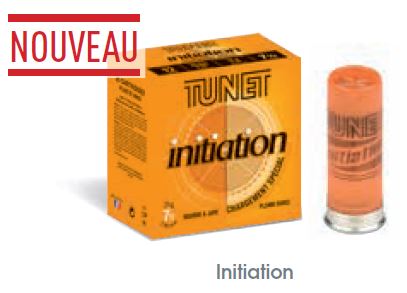

Suite au Live Zoli, Richard Drignon a parlé d'une cartouche en cal 12 en 21 grammes pour le ball trap très performante. D'après le catalogue Tunet ce serait ce modèle : Tunet Initiation 21 g en plomb 7,5 (environ 260 grains au lieu de 350 en 28 g).
Qui a déjà essayé cette cartouche et peux donner son avis sur : son tarif , le recul (que j'imagine très faible) et sa performance de casse des plateaux même au delà de 40 m ? Merci.

Je crois qu'il a parlé d'une mary école de tir,cette tunet doit etre trés bien mais on en trouve pas.
Cartouche cal 12 en 21 grammes

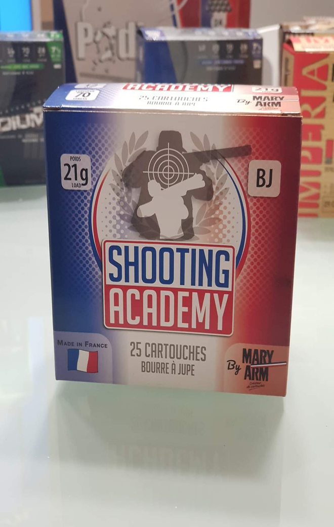

J'avais regardé le catalogue Mary Arm Sport de leur site WEB mais rien en 21 g donc j'ai vu celle-ci chez Tunet et donc pensé que c'est la bonne ??? Attendons les retours pour en savoir plus

Ce n'est pas celle la c'était une boîte blanche mary arm j'en ai tiré au Clays Shooting et je confirme qu'elle était impressionnante à longue distance

Je viens de la retrouver, c'est celle la dont il parle

J’ai déjà eu l’occasion de l’essayer il y a environ 2 ans dans une journée découverte du ball trap organisée par une société distributeur de produit de boucherie/traiteur sur le stand de la cerisaille honnêtement c’est une cartouche confortable avec peu de recul après ce n’est pas avec la faible expérience que j’ai dans le domaine que je me permettrais de jugé des qualitées balistique de celle-ci.
La seul chose que je dirai c’est que même sur des plateaux < lointains > elle y va quand même et quand c’est dedans sa casse.

Les Mary Arm Shooting Academy !pt:x) étaient en 2019 à 44,50 € le carton chez Chasse-Tir-Malin ;)

Je me suis mis à tirer cette cartouche tunet de 21 g initiation. Elle me permet de prendre beaucoup de plaisir à tirer au PC.
Elle ne me fait pas mieux tirer mais elle m'a permis de mieux me concentré sur mon tir et surtout m'imposer à ne pas demander à la cartouche de faire mon boulot (dépasser le plateau) le tir est bien évidement très agréable et on casse des plateaux aussi loin qu'avec n'importe qu'elle autre cartouche surtout si on est pas a coté.
bonne soirée
