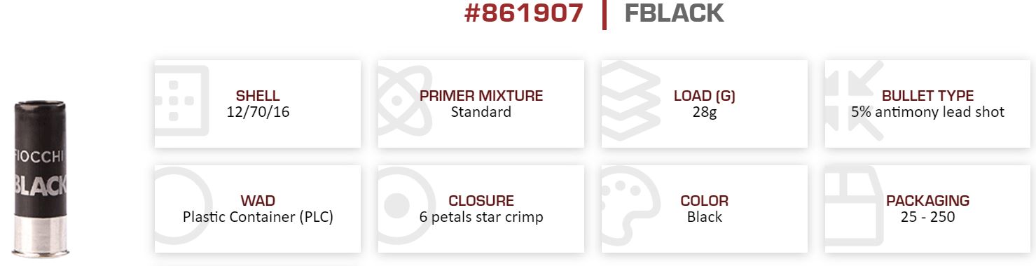

Sur les sites officiels, il y a la Rio Star Team EVO et la Fiocchi F Black qui est en plomb durci à 5% d'antimoine.

Bonsoir, j'ai utilisé la Fiocchi black pour l'euroshooting, c'est une excellente cartouche, douce et sur tous types de plateaux. A recommander.

Alors il y a tromperie dans les descriptifs officiels des marques ????CHASSE-TIR-MALIN a écrit :bjr
ni l une ni l autre n est à 5% d antimoine .
Cdlt
