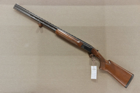

batterie de detente perazzi mx5
Voici une photo du fusil
- Voici une photo du fusil
Un spécialiste perrazi pourrait il me dire si ces un modèle trap ?
Bonjour Alain, pas spécialiste mais le bois de devant et la pente de la crosse font pencher vers un trap.
