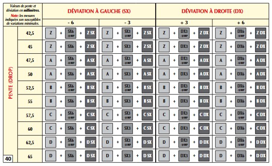

Bonjour est-ce que quelqu'un peut me dire quelle est la pente la plus faible que l’on peut mettre avec les cales d’origines?

Benelli 828 u
Message par Lascony »
Salut, extrait de la notice :

Message par Timo »
Merci pour le tableau.
Donc pour une pente inférieure à 42,5 il faut ajouter un busc plus haut

Benelli 828 u
Attention le tableau indique la pente au talon de la crosse.
Pour info un Browning 525 Trap a une pente au busc de 32 mm et une pente au talon de 42 mm, avec cette cale tu serais dans une configuration similaire ce qui est déja très haut

Benelli 828 u
Message par Timo »
Merci pour l'info, faudrait que j'essaye car j'utilise des fusils avec très peu de pente
