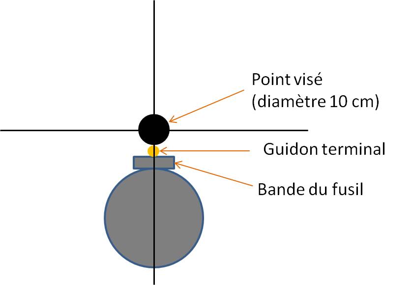

L’œil est au ras de la bande et le guidon terminal est juste sous le point visé => voir ce dessin Ce ciblage se fait avec une canne de pirsch pour ne pas bouger et avec le choke full pour bien juger de la répartition des impacts.alain closset a écrit :Ras de bande. ??? C' est à dire ???
