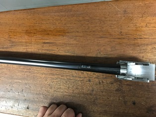

Un armurier me propose un MX 2000 de 2000, choques inter sur le bas, batterie démontable à lame, canons de 75 cm, busc réglable.
L'arme a vraiment l'air en superbe ètat.
La clé est à droite comme il faut, le côte droit de la détente bronzée (je croyais qu'elles étaient toujours dorée), la commande de sécurité et de la clé ne présentent pas de passage du bronzage.
Le bronzage me semble très bien, enfin l'arme sort de rèvision chez Perazzi.
Seul problème le propriétaire a collè surpri:) une pièce en cuir sur le busc, il faudra à mon avis refaire le vernis une fois retirer!
La valise est complète, le velours n'est pas passè.
La bande intermédiaire ajourée va jusqu'à la bascule, visiblement pas d'alerte à ce niveau
Poids total : 3,960 kg et 1,650 kg pour les canons.
Montant 3700€ qu'en pensez vous les gars?

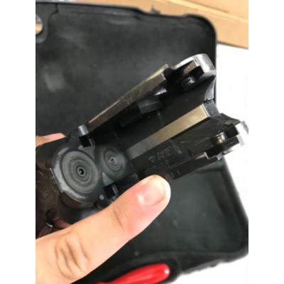

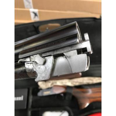

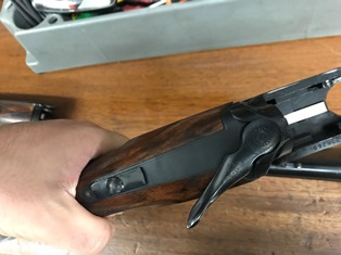

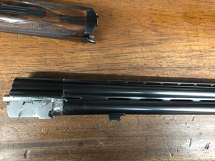

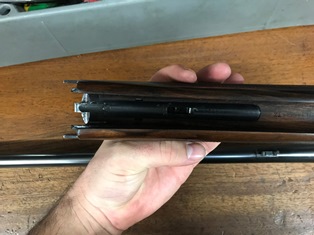

Voilà donc les images aprés les avoir redimensionnées.
Pour moi, et die moi ce que vous en pensez, ce fusil à moins de 30 000 douilles au compteur, pas de décolaration ou trés peu du bronzage sur les endroits les plus sujets aux frottements, etc...
dernière précision ce fusil, d'aprés l'armurier en question, sort de chez Perazzi pour révision, la graisse présente étant la résultante peut être.
A vous lire tous!

Pour moi bien differencier fusil dans cette état d'origine sans aucune retouche et fusil dans cet etat suite remise à neuf,as tu la facture entretien perazzi?Aucun interet d'acheter un perazzi chez un "armurier" qui ne pourra te dépanner le cas échéant.

Je penses que s'il avait été rebasculé la clé serait plus à droite encore, caractéristique dans ce genre de cas, lorsque j'observe, et admettant que cette arme a été refaite, pour que la clé soit à cet emplacement il faudrait avoir de nouveau beaucoup tiré, cela engendrerait une fatigue du bronzage surtout sur le pontet, la détente, la partie droite de la clé et surtout le dessous de bascule, à moins d'avoir tout fait rebronzer et refait la dorure de bascule, là les frais ne couvriraient le pris demandé à mon avis. Ceci est ma réflexion, qu'en penses tu?
Pour l'armurier ce n'est pas un souci, j'ai le mien très compétent, et plutôt connu, là c'est plus le côté pro et connu dans son domaine qui m’intéresse, ce genre de gars n'a vraiment pas intérêt à m'embobiner. J'aurais dû préciser que je suis également tireur sur cible (et NTTC), j'ai écrit quelques articles pour CIBLES magazine, cela serait très rapide de ruiner sa réputation.
Maintenant je dois également dire qu'un tireur Club France me propose le sien dans un excellent état également (d’ailleurs très proche de celui-ci), pour un montant supérieur de 800 €, certes l'arme de ce dernier est choques inter sur les deux canons, mais bon. Voilà l'objectif de ma démarche confronté des avis afin de prendre une décision.

A ce tarif si tu n"as pas l'historique précis ainsi que la dernière facture faut pas prendre le risque.Je ne dit pas que l'arme a subit de gros travaux mais comme le vendeur ne te donne pas d'élément c'est pas clair.Si tu sent la bonne affaire demande la facture perazzi ainsi que les coordonnés du propriétaire précédent sinon laisse tomber.
J'en ai vue chez Eloi pion dans le 59 des "refaits"faut déja toucher pour le voir.C'est un peu comme l'agent citroen qui revend une mercedes c'est pas le top niveau suivie.

Pour moi ce modèle fait partie des références et pour ces disciplines il sera parfait et inusable , je pense l'avoir vu sur naturabuy en vente à 4000 € , si j'étais toi je n'en offrirais que 3500 € maximum pour retrouver mes " billes " en cas de revente .
Petit détail à faire confirmer : le vendeur annonce une crosse de 35,5 mm , çà me parait très court !

contre offre acceptée (au montant que tu site d'ailleurs) après réception des dernières photos (choques dont un briley, kit de réparation, valise, et surtout: confirmation d'une révision sur le camion Perazzi).
Pour la crosse dans un premier temps un talon fera l'affaire, je penses fortement en faire faire une, je suis gaucher et donc cela beaucoup plus sein!
