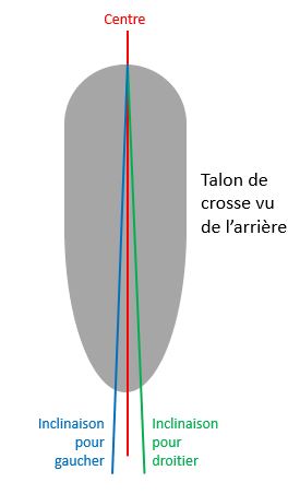

Tout à fait FIFI95, cette vrille et le pitch sont des plus pour une adaptation parfaite de l'arme au tireur.
Chmill, je pense que l'on parle de la même orientation finale mais avec des références différentes.
Pour un gaucher le bas du talon va vers la gauche en ayant une rotation horaire vers la droite priztete:)
Ce dessin sera plus parlant je pense.

visiblement vous n'êtes pas sur le même fuseau horaire.
Pour faire simple la pointe de la crosse doit passer sous l'aisselle afin de ne pas être en contact avec la poitrine.
Pour une dame ce devers doit être encore plus important.
Reglez vos montres...
