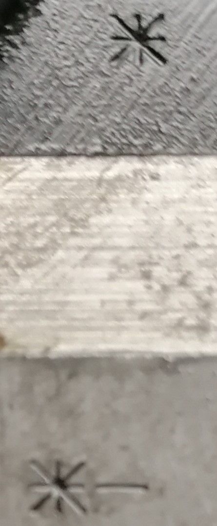

bonjour,
a quoi correspondent ces 2 symboles (Etoiles) sur mon browning
merci de votre aide

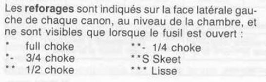

Voici les correspondances des marquages des chokes fixes chez Browning et Miroku
Donc dans ton cas : full et 3/4

merci balistique, ça veux dire quoi "reforage", car quand je regarde la bouche de mes canons ,je ne vois aucuns chokes
chokes sur B425 grade1
C'est des chokes fixes donc usinés à la fabrication des canons. !pt:x) !pt:x)

merci Cowboy, car sur mon juxta Baïkal IJ53MA c'est des chokes fixes également mais j'arrive a les voir en bout de canon, c'est pour ça que cela m'intrigué.
c'est bon le 3/4-full pour la FU?
Oui c'est parfait. !pt:x) !pt:x) ;)
