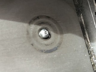

Je viens de vérifier mon 725 et j’ai exactement le même problème. Le fusil est de décembre 2020, il a tiré 8000 cartouches.
J’ai fait une photo mais je n’ai pas réussi à la joindre.
Percuteur du bas qui se creuse...
Voici la photo
- Percuteur du bas 725
- A6818DFF-C794-4919-8308-4C163AD2B7FD.jpeg (20.49 Kio) Vu 593 fois

Salut Punisher
Voila ça fait pareil sur le mien, comme un petit cratère...

électro érosion , phénomène courant avec certaines amorces .

Ce n'est pas critique du tout. Je connais des Browning qui ont plus de 40 000 douilles avec ce cratère sur le percuteur du bas et ca percute encore.

Rien de bien méchant, ton percuteur a tout simplement percé un jour une amorce de cartouche et le petit "coup d'arc" à abîmé celui-ci.
Tu peux le garder ainsi ad vitam, vérifie juste sur quelques cartouches tirées que les impacts au niveau de l'amorce soient corrects. Sinon tu le fait changer, ou le change toi même, c'est pas très difficile pour un brico.

Merci pour ta réponse, ça me rassure que cela ne soit pas grave. Pour le moment les impacts de percussion sont bien nets et normaux, donc a voir pour la suite ;)

et le terme pour désigner ceci est: 'électro érosion .
