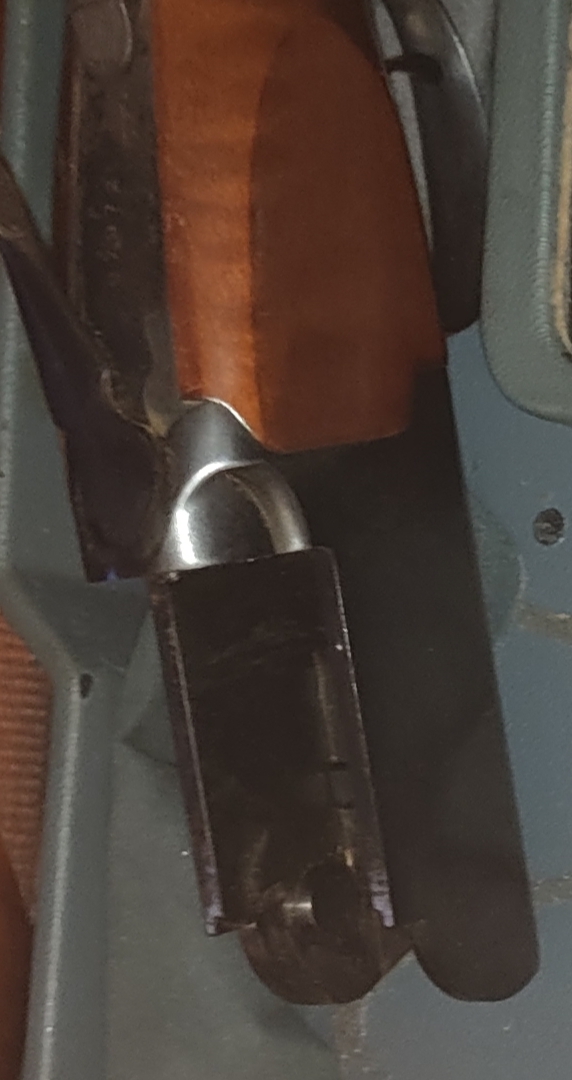

Comment connaitre la marque d un fusil je ne vois rien de spécial d inscrit si ce n est
DIAMOND BYE ITALIE ?

Voici une première les autres vont suivre pas évident d avoir des photos de bonnes tailles pour le forum

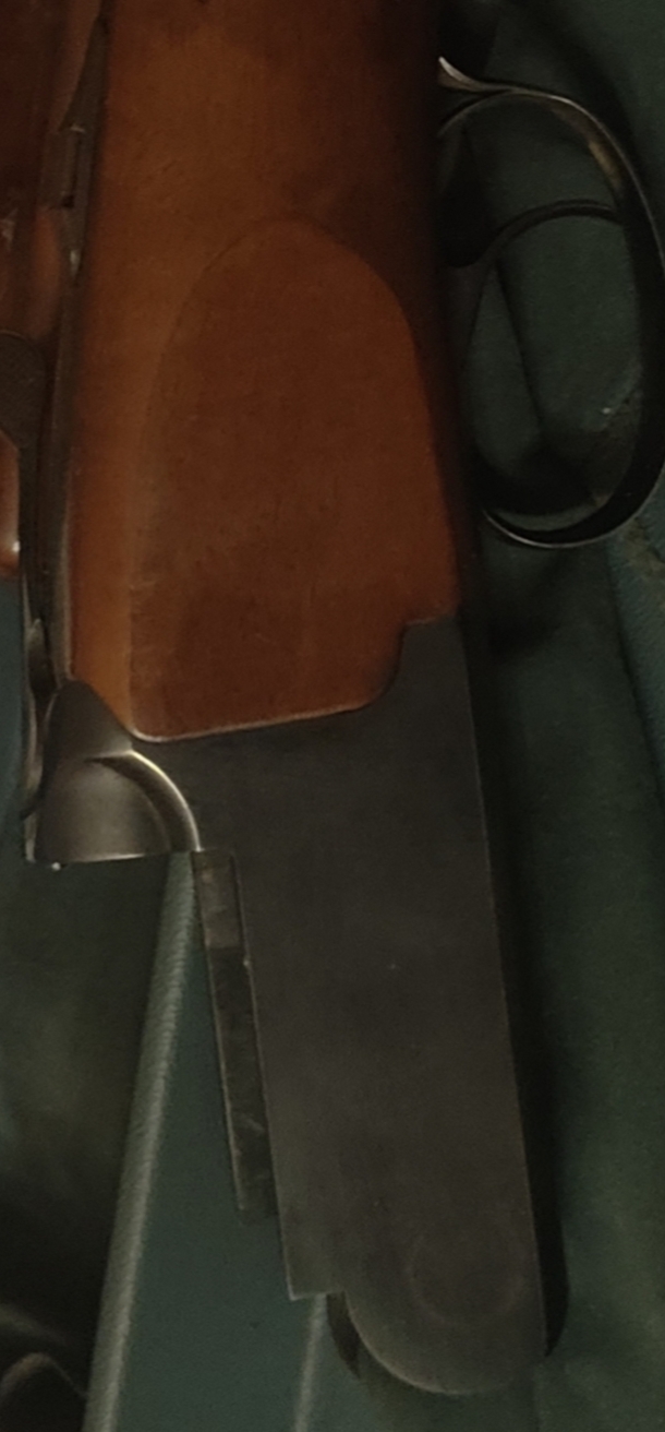

Donc en premier c est fusil et pas futil...
Année 1994 mais pour le reste il faut une photo de la bascule et du reste .....

Pour la présentation j' y vais de ce pas et la photo de la bascule je la mettrai pas évident a mettre a la bonne taille et a 65 ans j ai du mal avec mes doigts un peu grand

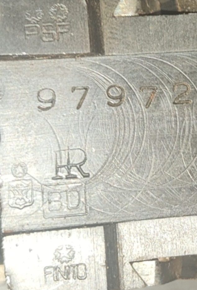

Et sur le canon.
Si rien fusil sans marque(bresciani) fabriqué en Italie pour des revendeurs qui gravent leur marque type kettner entre autre....
Sa ressemble a du type fair/rizzini.
Le fabricant peux être RR mais ????
Marque d un fusil
Petite précisions : Le poinçon PSF avec deux étoiles indique que le fusil a été fabriqué à Gardone en Italie et qu'il a été éprouvé à plus de 1200 bars, donc que c'est un "magnum".

Merci pour ces informations je mettrai plus tard une photo des inscriptions des canons

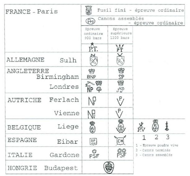

Ce n'est pas ce que dit cette nomenclature...
- Poinçons.jpg (49.53 Kio) Vu 902 fois
