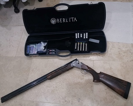

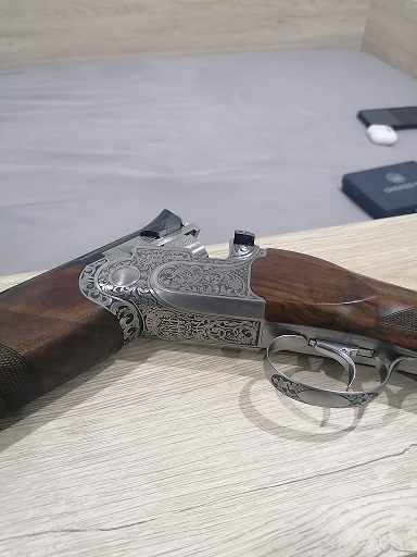

voila le joujou du fiston.

Superbe cadeau aplo:) , je ne sais pas si ton fiston débute dans la discipline mais j'aurais bien aimé avoir un fusil comme celui-ci quand j'ai débuté en 1990. En principe avec un tel fusil il devrait devrait faire plein de !pt:x) !pt:x) ;)
